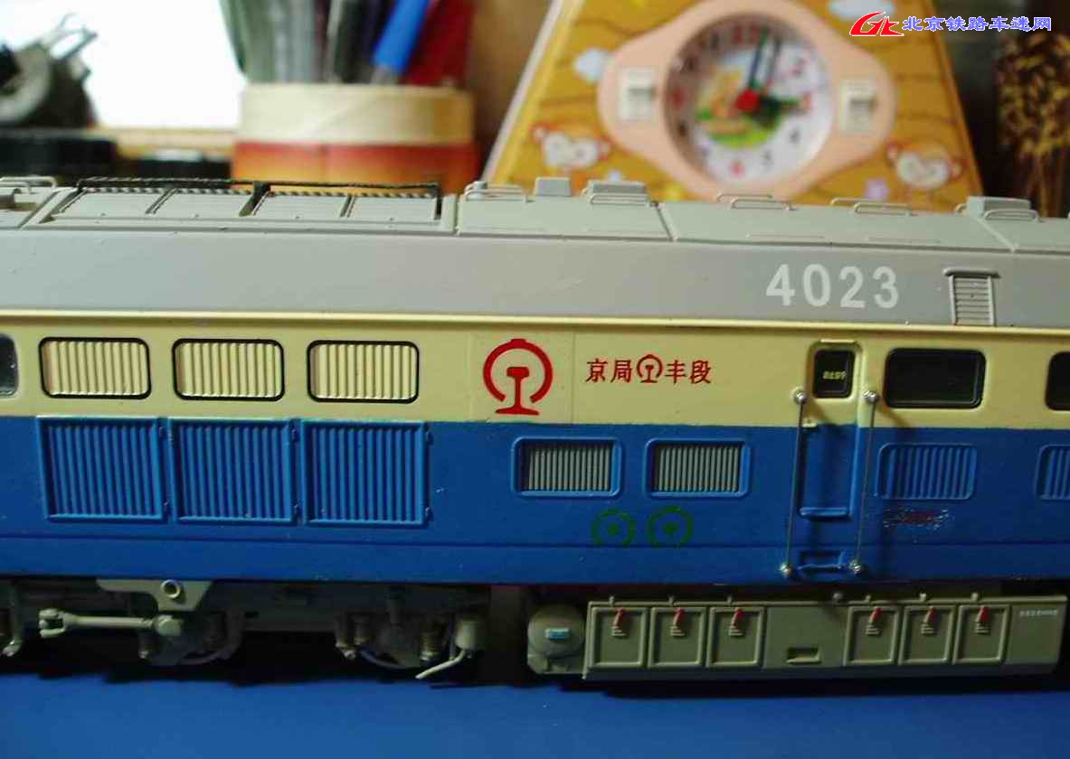

改车最麻烦的无非是车上的小字,目前可以采用水贴以及丝网等多种解决方案,但是水贴效果不佳(以东风11水帖为例),丝网大约要100多元,价格昂贵但是效果还可以.目前,比较好的解决方案是采用水转印技术.
效果可参考:http://www.railway-club.com/bbs/ ... &extra=page%3D1
水转印所有车号与局段请查看:
http://www.railway-club.com/bwg/ ... 200703042205001.jpg
喜欢的朋友可以发论坛短消息资咨询,喜欢的车迷可以在淘宝上进行购买.采用支付宝支付,挂号信发出,每张水转印22元,包括白色,红色和黄色以及邮寄费用.
http://auction1.taobao.com/aucti ... 3f02b7cacc871.jhtml
北京车迷可直接去英科购买.
注意:水转印通过水才能印刷,一般从水中取出后,放在车上,这时可以调整位置.不是马上就能印上.必须自然风干2-3小时或者吹风机加热5-10分钟才会印上.接时一定要小心,发现某些字没印上,不要着急,只要再加点水,并用塑料膜改上重新风干或加热即可.另外加热后,最好等5-10分钟后再接,,防止把字接掉.一般加热时间越长,越牢固.

红字举例以及车号
红字举例以及车号
