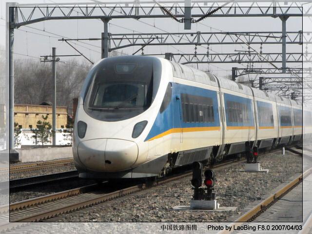

CRH1
CRH1,庞巴迪-四方-鲍尔(BSP)生产,原型是庞巴迪为瑞典AB提供的Regina。
编组型式:8辆编组,可两编组连挂运行
动力配置:2(2M+1T)+(1M+1T)
车种:一等车、二等车、酒吧坐车合造车
定员(人):670
客室布置:一等车2+2、二等车2+3
最高运营速度(km/h):200
最高试验速度(km/h):250
适应轨距(mm):1435
适应站台高度(mm):500~1200
传动方式:交直交
牵引功率(kW):5500
编组重量及长度:213.5m,420.4t
车体型式:不锈钢
气密性:没有
头车车辆长度(mm):26950
中间车辆长度(mm):26600
车辆宽度(mm):3328
车辆高度(mm):4040
空调系统:分体式空调系统
转向架类型:无摇枕空气弹簧转向架
转向架一系悬挂:单组钢弹簧单侧拉板定位+液压减振器
转向架二系悬挂:空气弹簧+橡胶堆
转向架轴重(t):≤16
转向架轮径(mm):915/835
转向架固定轴距(mm):2700
受流电压:AC25kV,50Hz
牵引变流器:IGBT水冷VVVF
牵引电动机:265kW
启动加速度(m/s2):0.6
制动方式:直通式电空制动
紧急制动距离(m)(制动初速度200km/h):≤2000
辅助供电志士:三相AC380V 50Hz DC100V
2007-5-17 21:51:52

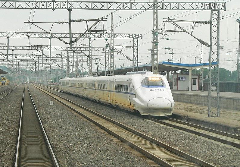

CRH2
CRH2,南车四方[/url}联合日本川崎重工生产,引进技术,逐步国产化,原型日本新干线E2-1000,但动力配置从E2-1000的6M2T变为4M4T
编组型式:8辆编组,可两编组连挂运行
动力配置:4M+4T
车种:一等车、二等车、酒吧坐车合造车
定员(人):610
客室布置:一等车2+2、二等车2+3
最高运营速度(km/h):250(具备提速到300km/h的条件,6M2T编组)
最高试验速度(km/h):250
适应轨距(mm):1435
适应站台高度(mm):1200
传动方式:交直交
牵引功率(kW):4800
编组重量及长度:204.9m,345t
车体型式:大型中空型材铝合金车体
气密性:车内压力从4kPa降到1kPa时间大于50s
头车车辆长度(mm):25700
中间车辆长度(mm):25000
车辆宽度(mm):3380
车辆高度(mm):3700
空调系统:准集中式空调系统
转向架类型:DT206/TR7004B无摇枕转向架
转向架二系悬挂:空气弹簧+橡胶堆
转向架轴重(t):≤14
转向架轮径(mm):860/790
转向架固定轴距(mm):2500
受流电压:AC25kV,50Hz
牵引变流器:IGBT水冷VVVF
牵引电动机:300kW
启动加速度(m/s2):0.406
制动方式:直通式电空制动
紧急制动距离(m)(制动初速度200km/h):≤1800
辅助供电志士:DC100V,三相AC100V AC220V、AC400V
4月18日大提速起,本车运行于京广,京沪,浙赣线上
2007-5-17 21:53:24

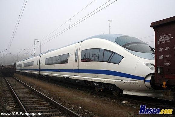

CRH3
CRH3,China Railway Highspeed3
中国引进Siemens AG 技术 (部分进口)生产的时速300KM动力分散式动车组,合作厂是北车唐山
目前没有产品,以ICE3为蓝本的车
编组方式:8辆编组,可两编组连挂运行
动力配置:8M+0T
(1A)'(A1)'转向架,所有车都是
车种:一等车、二等车、酒吧坐车合造车
定员:601人
运营速度:300km/h
试验速度:330km/h
牵引功率:8800kw
车体型式:大型中空型铝合金车体
转向架:H型无摇枕、转臂式定位、空气弹簧
轴重:≤17t
受流电压制式:AC25kV,50Hz
牵引电机功率:550kw
制动方式:直通式电空制动+两生制动
辅助供电制式:3相440V 80Hz,DC110V(此处原文引用自维基百科,以我们的现状,应该会有3相AC380 50Hz)
列车控制网络系统:车载分布式计算机网络系统
2007-5-17 21:55:00

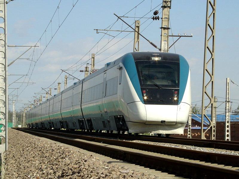

CRH5
CRH5型动车组,是中华人民共和国铁道部为中国铁路第六次提速,引进自法国阿尔斯通的高速列车车款。
该车型采用动力分布式设计,以同厂的Pendolino宽体摆式列车为基础,但不会装设摆式功能,车体以芬兰铁路的SM3动车组为原型,营运速度为200公里以上,为数60组,每组8节。在2004年10月10号所签定的合同下,阿尔斯通会提供3列车完全的样车(意大利组装)和6列可拆装的版本样车(以散件形式付运,由中方负责组装)。其余的51列会在接受了技术转移的中国组装,并且会有65%国产部件安装在余下的列车上使用。“奥尔斯通已经同意将7项关键技术转移给中国”消息经过了中国铁道部的证实。
车壳的组装是由长春车辆厂负责,同时也是转向架装配和测试的地点。青岛的四方厂则提供牵引电机和列车控制设备,同时西安的同济厂也提供牵引电机和牵引电力设备,辅助整流器和电池等。合同总值6.2亿欧元。
首组CRH5已于2006年12月11日从意大利Savigilano登船运往中国,至2007年1月28日抵达大连港口。第一组由中国生产的CRH5已于2007年春出厂,CRH5已于4月18日起运行于秦沈线上,其中CRH5-001A为原装进口车,CRH5-004A为散件组装车,CRH5-010A,CRH5-011A,CRH5-012A为采用部分进口部件的国产车,在秦沈线上的最高运营速度是250km/h,秦皇岛至沈阳北间的旅行速度达202Km/h。
编组型式:8辆编组,可两编组连挂运行
动力配置:(3M+1T)+(2M+2T)
车种:一等车、二等车、酒吧坐车合造车
定员(人):602+2(残疾人)
客室布置:一等车2+2、二等车2+3
最高运营速度(km/h):250(具备提速到300km/h的条件)
最高试验速度(km/h):250
适应轨距(mm):1435
适应站台高度(mm):500~1200
传动方式:交直交
牵引功率(kW):5500
编组重量及长度:211.5m,451t
车体型式:大型中空型材铝合金车体
气密性:车内压力从4kPa降到1kPa时间大于40s
头车车辆长度(mm):27600
中间车辆长度(mm):25000
车辆宽度(mm):3200
车辆高度(mm):4270
空调系统:车顶单元式空调系统
转向架类型:二系空气弹簧摇枕转向架
转向架一系悬挂:双组钢弹簧双转臂定位+液压减振器
转向架二系悬挂:空气弹簧+橡胶堆
转向架轴重(t):≤17(动)/16(动)
转向架轮径(mm):890/810
转向架固定轴距(mm):2700
受流电压:AC25kV,50Hz
牵引变流器:IGBT水冷VVVF
牵引电动机:550kW
启动加速度(m/s2):0.5
制动方式:直通式电空制动,备用自动空气制动
辅助供电制式:三相AC380V 50Hz DC24V
2007-5-17 21:57:01
