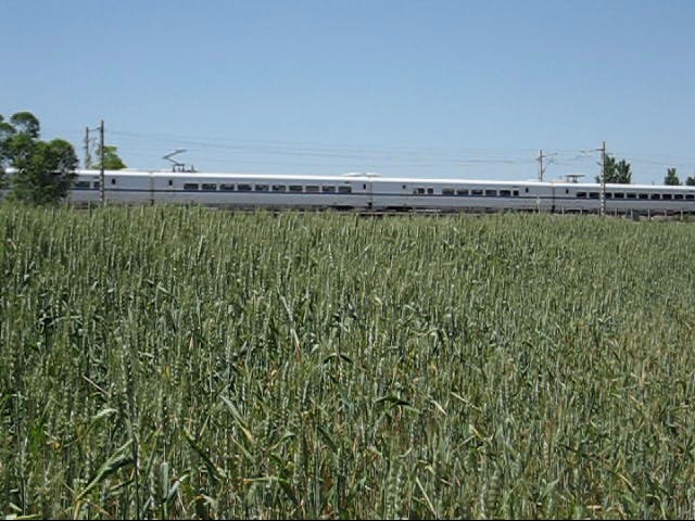

近日发现一个现象,不知大家注意没有,"带鱼"只升起一个电弓(靠近车尾的那个).不知这有什么说头么?

上张图看看吧.
那天是去拍视频,回来后观看的时候发现的~,然后我看了所有我拍的CRH2的资料,都是这样的情形

电力机车都只升一个弓,后弓,升后弓是为了发生刮弓时车顶设备不被破坏,这是以前在论坛上看到的,不知是否正解
嗯,有道理。应该是正解
机车时这个正解,动车无此特惠~纯属习惯

动车的两个电弓距离很远,旁边也没有设备,就是以前的习惯吧。推弓和线网的接触也比较好。

是不是洞彻的速度在***KM/h以下的时候用一个弓就可以了,当超过***KM/h的时候用两个弓?
不是,一般情况下都使用一个弓

如果规定就是必须升一个弓,那还有什么必要出现 “禁止双弓” 的提示。所以说应该有的时候是“双弓”的吧???
在接触网条件不好的情况下可以双弓,但现在接触网技术提高,就不用双弓了,新的机车无法升双弓如SS9G
