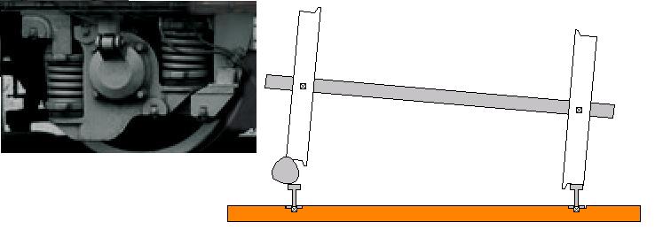

当机车一个轮子跳起时,与之相连的车轴应当倾斜一个角度,而轴箱也应当倾斜,那么机车的轴箱拉杆是如何适应这种倾斜的呢?

图中的减震器就是干这个用的。
2007-9-16 20:33:48
轴箱拉杆两端都是软连接,可以产生一定形变。
是否类似坦克的扭杆式悬挂?
