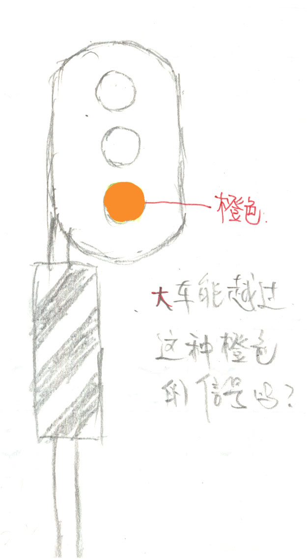

10月3号下午4时,路过京山三线与华昌街交口,
一辆由SS1 1626(大概是这个号),牵引的大列
一个劲地减速,最终停在了,据以下这个信号15米左右的地方,
就是马上到卫国道地道上面。
华昌街路口就差3节车厢就能过去
大家看看下面这样的信号
大车可以越过去点吗?又不是红灯,他过去一点
公路就不用这么堵了
要是可以越过的话,大车就应该厚道点……
毕竟,卫国道和程林道都是地道,不会对公路交通产生影响。

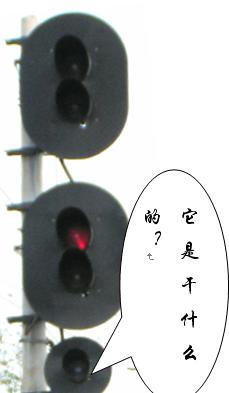

2007-10-3 17:07:47
手机拍的,不好还特小
2007-10-3 17:09:17
这个信号是看不见了
破手机
2007-10-3 17:10:25
就是这个信号
可找到一张照片了
2007-10-3 17:18:30
那个橙色信号前面的信号是红色的
如图所示 这样的
[ 本帖最后由 mingming1022 于 2007-10-3 17:27 编辑 ]

原帖由 mingming1022 于 2007-10-3 17:07 发表
我什么都不懂,所以问问大家
就是马上到卫国道地道上面。 ...
可以越过这个信号,前方是红灯,但是要准备停车。
可能是大车减速过头了,由于列车低速时不能缓解,只能停车,就停在那里了。
[ 本帖最后由 qwec01 于 2007-10-3 18:57 编辑 ]

原帖由 mingming1022 于 2007-10-3 17:19 发表
那个橙色信号前面的信号是红色的
如图所示 这样的
这是进站信号机,只有红灯表示不能通过,下面的蓝灯应该是容许信号,列车可以以随时可以停车的速度通过(<20KM)准备随时停车。
(我接触铁路没多长时间)(仅供参考)
2007-10-3 18:57:02
