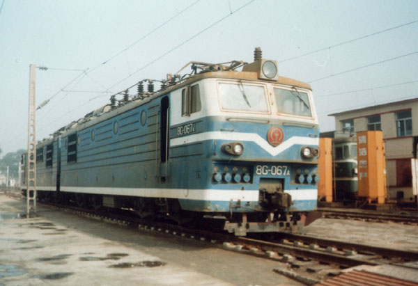

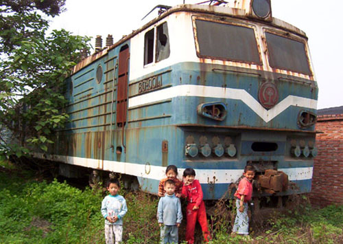

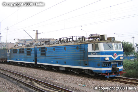

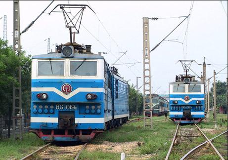

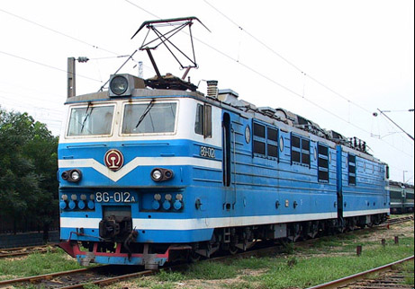

8G001在哪里?在石电
2008-1-26 08:56:24
貌似照片都是在石电照的   当时石电还有自己的8G了
2008-1-27 11:07:14
喝  全在石电
