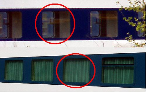

窗裙颜色的区别
左: 国产车,窗裙涂装为深蓝色.
右: BSP,窗裙涂装为墨绿色.

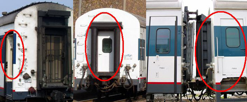

门和风挡的区别
左: 国产车,全部使用电气塞拉门和折棚风挡
中,右: BSP,大多数使用手动门和橡胶风挡,少部分使用塞拉门和折棚风挡
