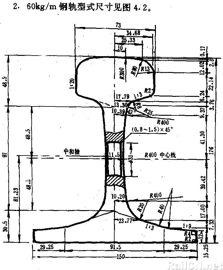

谨供参考,这是中国铁路标志中的尺寸,我想应该是和铁轨一致吧
2006-7-27 12:09:14
分为43kg/M、50kg/M和60kg/M三种
2006-7-27 12:15:03
第三种,60kg/m
