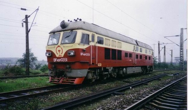

        现由中铁十一局购买,在郑万高铁建设工地运用;
JUHUADAO
2012-11-2 12:39
这上面的是0531啊!!不是0351
