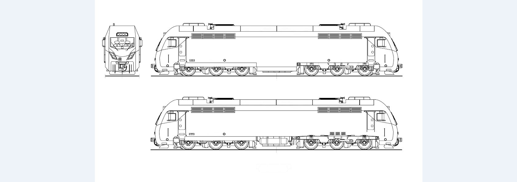

这是继司机室控台套件后“运神”所装的又一高端设备!三轴独立轴制动,径向,A1A版的智能防车轮打滑、中间无动力轴空气弹簧调节动力轴轴重!请看剖面图,发现不一样的“运神”!
YS1A,19200KW
YS1B,7800KW
老版的发过彩图,这次就不上色了

高级货色……
不过,如果我没理解错的话
中间轴弹簧不充风的情况下,等于是一个固定轴距极大的B0架子
这样的话构架要承受很大的剪力这玩意能不能够撑得住是个问题
以及加大固定轴距对运行稳定性会不会有影响?

目前这个调节机构还在研究,所以,中间无动力轴装有4个轴箱——两个位于轮对两侧,装有普通圆弹簧,属于标准配置;而中间的两个轴箱上装有空气弹簧,只作试验之用。目前以完善YS1B为主,顺便再出个YS1C。
