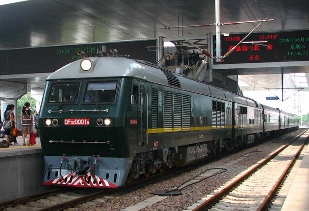

DF11Z - 0001 A/B
生产厂家:戚墅堰机车车辆厂,2002年;
配属:
        TDB专运处;
备注:
        戚墅堰厂生产的专运型机车;

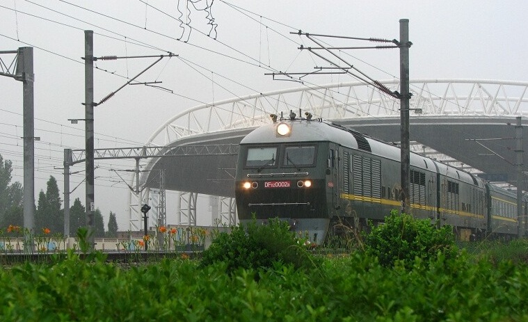

DF11Z - 0002 A/B
生产厂家:戚墅堰机车车辆厂,2004年;
配属:
        TDB专运处;
备注:
        戚墅堰厂生产的专运型机车;

11Z司机室侧面的蓝玻璃真是防弹的?
2013-1-27 16:27:17
给一张PP
(来自百度图片,感谢原作者)
tea.woo
2013-2-5 15:21
转向架呢……
2013-2-5 09:22:16
tea.woo 发表于 2013-1-27 16:27
11Z司机室侧面的蓝玻璃真是防弹的?
保护司机,不保护领导喽。
2013-2-5 09:23:57
df70177 发表于 2013-2-5 09:23
保护司机,不保护领导喽。
司机当然要保护了,要不车辆失控了就麻烦了。后面的专列肯定做特殊防护。
