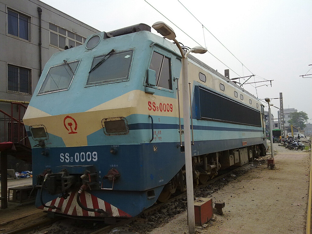

SS8-0009
生产厂家:株洲厂;
配       属:郑局郑段;
备       注:
