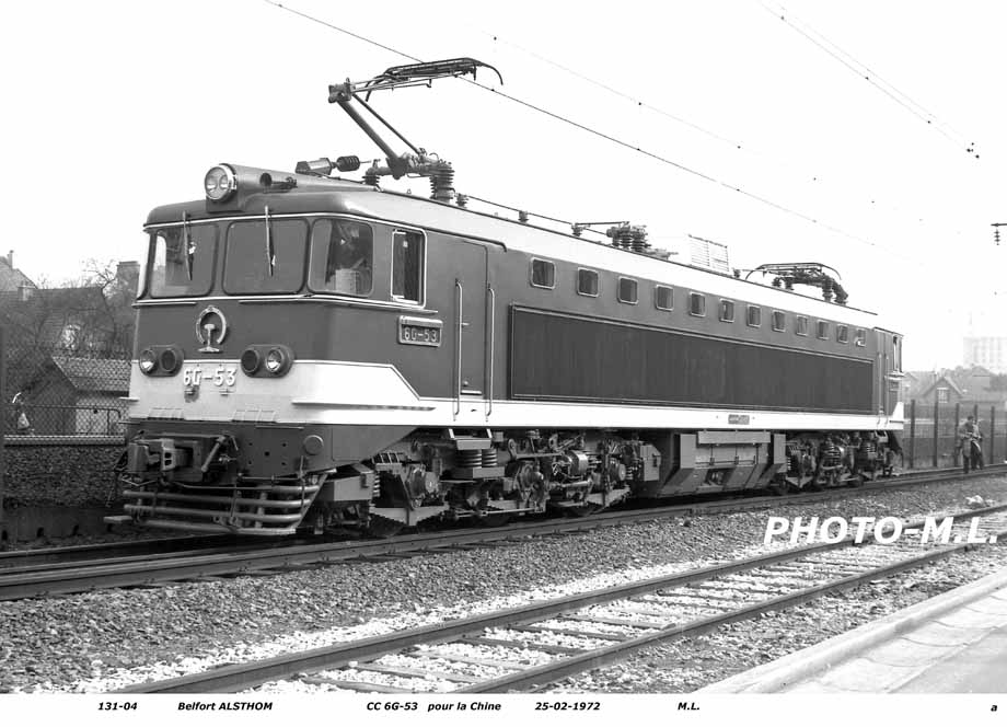

6G - 53
生产厂家:【法】阿尔斯通公司贝尔福工厂,1972年;
配属:
        西局宝段(西安铁路局宝鸡电力机务段),1972年 - 1984年10月;
        郑局宝段(郑州铁路局宝鸡电力机务段),1984年 - ?;
备注:

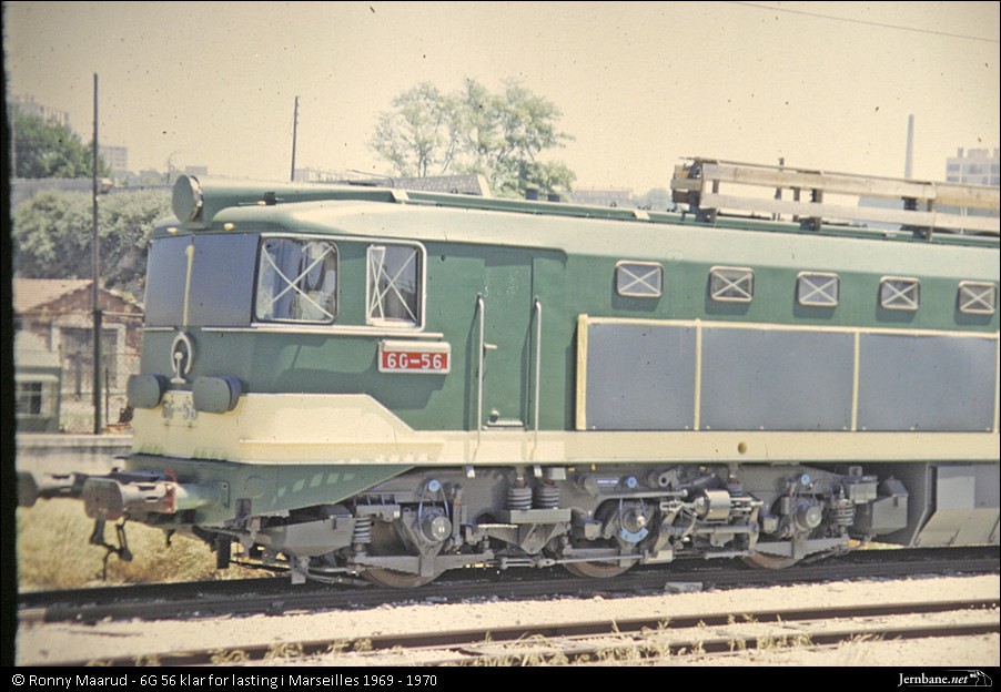

备注:
感谢『secam 』提供图片资料。
