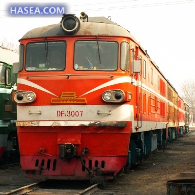

DF7D-3006
生产厂家:北京二七机车厂,1995年;
配属:
        哈局加段(哈尔滨铁路局加格达奇机务段),1995年10月 - 2003年11月;
        哈局齐段(哈尔滨铁路局齐齐哈尔机务段),2003年11月 - 2005年5月;
        宁局柳段(南宁铁路局柳州机务段,桂林运用车间),2005年5月 - 2012年;
备注:
        2012年12月,在南宁铁路局-柳州机务段-桂林运用车间拆解。
暂无图片资料,空缺。

DF7D-3007
生产厂家:北京二七机车厂,1995年;
配属:
备注:

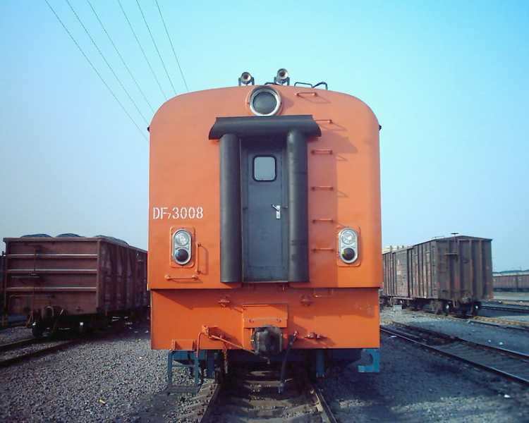

DF7D-3008
生产厂家:北京二七机车厂,1995年;
配属:
        柳局柳段(柳州铁路局柳州机务段,桂林运用车间),2005年5月 - 2007年11月;
        宁局柳段(南宁铁路局柳州机务段,桂林运用车间),2007年11月 - 2012年;
备注:
