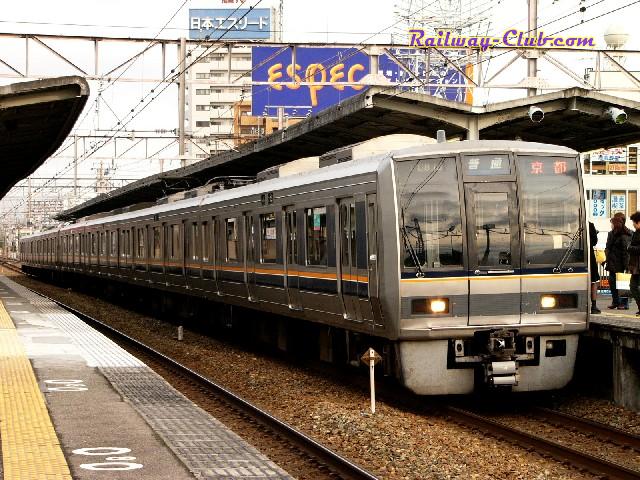

207系电车。这是老涂装的。
Photo by 铁轨
2006-8-29 22:14:21
通过大弯道,进川西池田站的207系电车。
这是新涂装的。
Photo by 铁轨
2006-8-29 22:17:41
停在塚本站的207系电车。
这是新涂装的。
Photo by 铁轨
2006-8-29 22:19:35
207系电车
MADE BY DC181
这里有他的介绍
http://wiki2.keyin.cn/index.php/ ... B%E7%94%B5%E8%BD%A6
