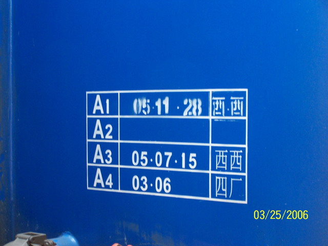

关于这个25,小弟才疏学浅,还望斑竹多多指教。此车挂在上海——西安T138车底上(西局西段)。
2006-4-14 13:48:26
完整版;供分析。
2006-4-14 13:49:05
段修记录。
目前普通25已经停产。据说是标定速度160,但不能长时间以160运行。会散架。这种S-220版25很有前途。望斑竹不吝赐教,介绍此车的详细来历!谢谢!
2006-4-14 13:50:08

但是此车为什么会用S-220架子,这是我奇怪的地方。
2006-4-14 13:58:55
S-220 型转向架经过严格的运用考核验证,结构简单,可靠性高。
可能这是选择这种架子的原因之一吧 如果不对请指正
2006-4-14 14:07:54
原帖由 []黑鹰武士[/] 于 2006-4-14 13:58 发表
确实奇怪,不过似乎T26上吧,也有几个用S-220的架子。
2006-4-14 20:51:20
原帖由 []中铁京辆[/] 于 2006-4-14 13:57 发表
转向架为S-160快速客车转向架、电气连接器选用客车通用大功率连接器,双路供电。风档采用折棚式风档或橡胶风档。制动采用双路供风,外部油漆可由客户自定或采用通用快速车颜色喷涂。
不仅有S-160。按照生产车厂不同还有P-160、C-2A等等。这个S-220是此车最大的疑点所在。
2006-4-14 22:33:52
标准答案:此车是最后一批批量生产的25。02年以后铁道部被老型提速转向架吓怕了,所以诸如S-160、209HS、C-2之类的架子全部被毙掉。这最后一批25就换上了S-220。后来更新型的25T的出现,导致了一代经典25系列客车的停产。——hasea.com“车辆之家”的解释
