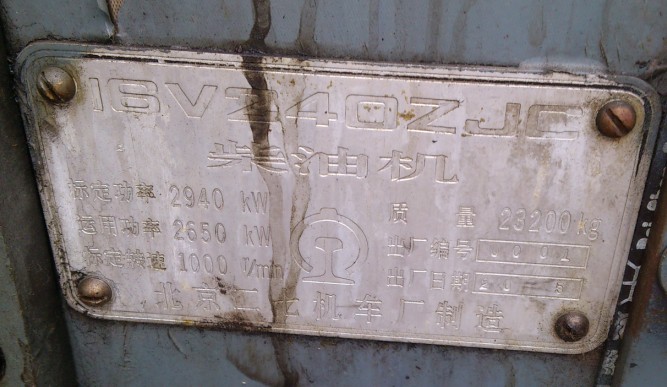

看铭牌猜车号,第一张应该难度不大,第二张能猜出来的绝对不是一般人(我要不是碰上了也压根不知道

第二个是DF7G。
2014-10-22 16:54:00
第一个是DF7F
2014-10-22 17:12:46
第一张是DF7F,2650 KW的装车功率;
第二张不好猜,估计是DF7G的可能性比较大,也有可能是DF7C。
话说,无奖竞猜,只能剩下精彩了。
怎么猜到是DF7G的?按年代吗?
2014-10-23 15:49:38
拉局格段 发表于 2014-10-23 15:49
怎么猜到是DF7G的?按年代吗?
如果是机车编号,第一个肯定是DF7-7002;
第二台的机车号,真猜不出来了。按照年份推算了只能。
另外,想问问,就是DF7G或DF7C模块车有选用12V280、16v240的发动机的车
2014-10-23 15:59:31
高手啊,怎么猜到是7002的
至于第二台,我先不说是什么车,维基百科上说:二七的东风7G型机车采用12V240ZJ6F型柴油机,是在12V240ZJ6D型柴油机基础上进行强化的改进型,标定功率为2000千瓦,装车运用功率为1840千瓦
最后一个,12V280二七厂肯定是造过,是否装车了我不知道,16V240就是青藏车
2014-10-23 16:08:10
拉局格段 发表于 2014-10-23 16:08
高手啊,怎么猜到是7002的
至于第二台,我先不说是什么车,维基百科上说:二七的东风7G型机车采用12 ...
看那个装车功率,二七厂的车,就应该是DF7F了,DF7E也没有这样大的功率。没才7001(DF7F-0001)的原因,就是因为那车现在没在北京二七厂,在遥远的贵州铝厂呢。
DF7-7002装的一台DF4C的发动机啊,不是之前说的那个EQ16v240ZJB的发动机啊,那这个跟主发电机配套怎样呢?甚至主发电机跟机柜、牵引电机的配套是怎样呢。
DF7G这个一模块就麻烦了,不仅发动机可选,连发电机、牵引电机也可选择了。可是,这个跟维基上的说法出入很大啊。
那为什么要把二七厂的交流280的调车给废了啊,大连厂这样死压二七厂的目的是什么呢?怕二七厂翻身来压大连厂?这也太不靠谱了吧。
2014-10-23 16:41:11
huamao_zhh 发表于 2014-10-23 16:41
看那个装车功率,二七厂的车,就应该是DF7F了,DF7E也没有这样大的功率。没才7001(DF7F-0001)的原因 ...
嗯,思路没错,我的确没去贵州不过7002装的柴油机是0001,是不是有点怪?
这个柴油机跟所谓的EQ16V240ZJB应该没有本质区别吧?只不过铭牌上是这么写的而已,当然很可能官方就是这么叫,但东西是一样的。主发应该就是TQFR-3000,牵引电机就是ZQDR-410(A)
DF7G虽然说是可选,但真正更改了大件设备的,微乎其微。至于维基百科,看看就行了,虽然已经比百度百科严谨很多了,但要想准确无误,还得实地考察
对了,维基上DF7F的词条,柴油机是您改的?
至于二七厂的交流调车机,是不是大连厂打压的结果,我不知道,不过大连打压二七厂不难理解,因为大连也想要地铁的生意,谁都知道这块最挣钱,你别看HXD3D神马的风风光光的,未必挣钱
PS:第二张图,还真不是在二七厂拍的,这是运用车,而且这台柴油机马上就要寿终正寝了
