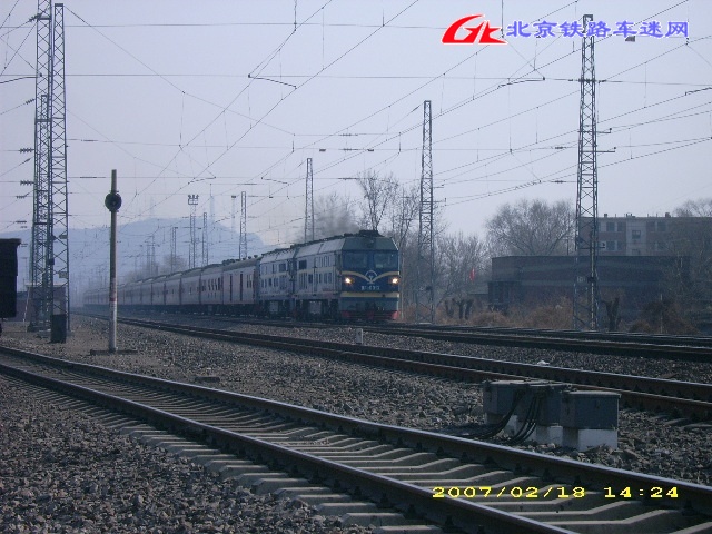

请问车友:什么叫"有火回送"???

原先在丰沙见过一回
正宗的有火回送 8K+上游
2007-2-28 08:20:06
原来是这么回事呀。以前见过机后一位是机车的列车,还以为是重联呢。正琢磨为什么客车还用重联?!
2007-2-28 17:46:14
专运相当于有火回送嘛?
还是两台机车一起牵引?

专运应该是两台机车一起牵引,叫重联.

这个有时候是为了快速回送机车,因为单机的限制速度(80K/h)和列车的限制速度(客车限制速度,一般100K/h以上或更高)是不同的,机务段由于机车调配需要,会和调度员联系把需要单机回来的机车挂在客运机车后面一起运行。

大概意思:
   机车于运用状态回送是“有火回送”,于非运用状态回送是“无火回送”。
   两台连接的机车的控制电路已连通,且本务机车能够进行两台机车的控制,叫“重连”。
    两台连接的机车的控制电路没有连通,非本务机车参加列车牵引工作的叫“补机”,不参加列车牵引工作的叫“加挂”。
2007-3-12 17:07:40
