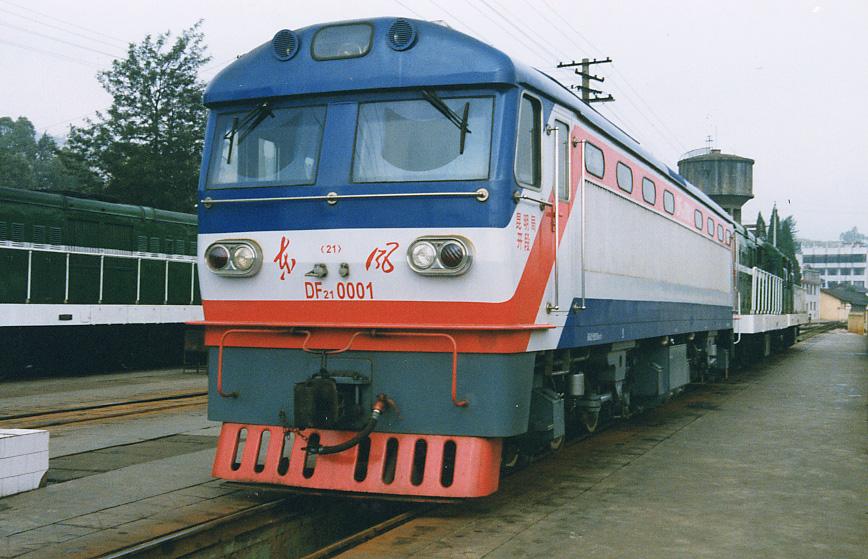

1.对于东风系列的产品,似乎所有人都忽略了一种车型:DF21,现运用于昆明铁路局开远机务段,在北京很少见到,好像是对应的轨距非1435mm,可能是窄轨。

DF21是资阳厂生产的米轨内燃机车,最高时速60M,昆河线唯一一款交—直电传动内燃机车
