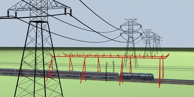

主要是早期抢修后电压不稳
要预防的是 有着不同电压的电线搭在一起   只要接触网有一处是这原因造成的  我们也应该想办法避免第二次  要是按楼主的思路 我们永远也不需要修建三峡大坝了

没有三峡 哪来的那么多电来跑南方那么多电车呢  不会有十全十美的事情
不能出现一次大的冻雨国家就受一次损失呀
我想在特种涂料或其他的好办法出来之前 适当增加高压输电网架的密度 是个可行的办法  虽然成本比较高 要用好多钢铁  但是比起断电遭受的损失还是值得

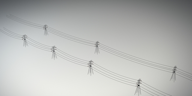

哥们 你没有看明白我说的意思  我是说曾加架子的密度 不是说增加线网的密度  抛开成本问题  架子越多 电线不就越不容易被压断吗  看下面的图  同样质量的电线和架子  你觉得哪组电线有更强的抗重能力

你说的有道理 综合了几个网友的意见 我又想了半天 想出这样一个办法 把支架延长 电线是金属材质 而且受风面很小  所以 如果在断开以后 应该不会飘的太偏了 基本上是垂直下落

原帖由 DF-中国猛男 于 2008-1-30 06:12 发表
我觉得你理解错了
电线没被压断,是线塔附冰倒塌了,增加架子只能增加.......
