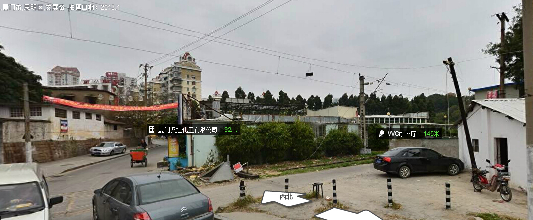

这是在机务段线上 怎么是厂区了
2015-9-27 20:51:41
就是这个位置
2015-9-27 20:57:00
