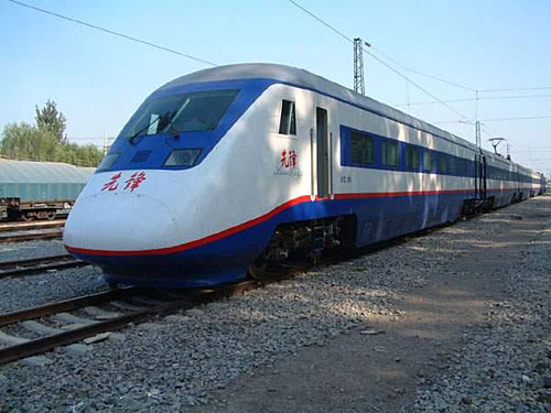

“先锋号”正式起跑成渝铁路。
四川在线-天府早报6月20日报道  流线型的车身设计、大气磅礴的身躯……经过两天的“考验”,“先锋号”终于正式起跑成渝铁路,昨(19)日,“先锋”号动车组首次在成渝两地之间进行了模拟演练。铁路部门将根据此次演练的结果向铁道部申请“先锋”号的具体开行时间,预计7月初正式开行。
成渝演练
几百铁路警察严阵以待
昨日上午7点49分,“先锋”号动车组从重庆北站出发,开始了成渝之间的首次模拟演练。据介绍,整个模拟演练完全按照动车正式运行的时间和线路进行,从重庆北经遂渝线、达成线到达成都,全程338公里。

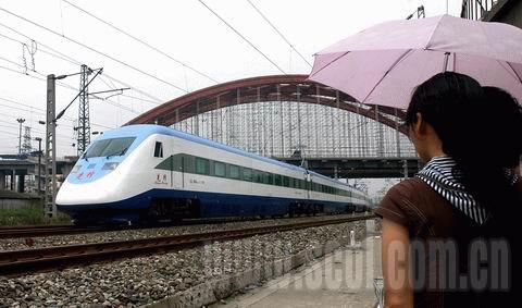

“请迅速离开,这里很危险!”先锋号还未抵达,青龙场附近的新成渝线沿途就开始“清场”,每间隔几百米就站立一名铁路警察,同时还有人拿着扩音器劝导铁道边的过往行人,一旦有人在铁道旁停留下来,铁路警察就会立即上前劝其离开。

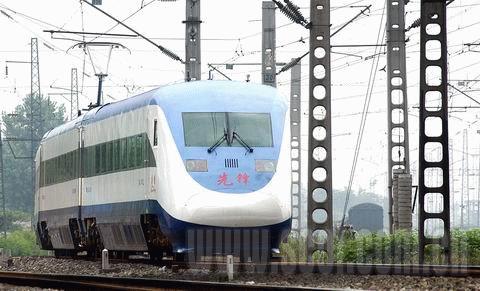

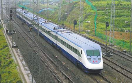

上午10时许,从远处传来“嘟”的鸣笛声后,动车组露面了,椭圆形的窄宽车头,中央标着红色的“先锋”字样,车身外表为乳白色,底座为蓝色,车头右侧标注了机车型号,标注时速为每小时160公里。该车共有6节车厢,前后各有一个车头。列车刚冒出头,沿途市民纷纷掏出手机拍照。
10时55分,动车组列车驶入成都北站并停靠在1站台。
11时28分,首次抵蓉仅停靠33分钟的动车组再次启动,“旋风”般沿新成渝线驶向重庆。
下午2时28分,从成都北站出发的“先锋”号列车抵达重庆北站。
试车过程中,遂宁到重庆167公里路段上只用了1小时10分钟,最高时速达到了170公里以上,平均时速达到了160公里左右。
对位率:百分之百精确
由于动车组的长度不算太长,再加上运行速度较快,因此,要求列车的对位准确度比一般列车高得多。据前期参加动车组运行实验的工作人员介绍,动车组的精准对位率必须达到百分之百,这样可以方便乘客就近上下车,进站时,“先锋号”的对位能力可比轻轨。
提速:
2分钟可达160公里
除了对位准以外,提速也相当惊人。据成都铁路局重庆机务段的工作人员介绍,“先锋号”只需要1分钟—2分钟,就可达到最高时速160公里,刹车制动距离将达到1400米至1600米。因此,铁路部门建议:试车和今后正式运行时,广大市民不要在铁路上行走,更不要近距离观看,避免速度过快造成危害。
装备:
专用配件高达百万
据介绍,“先锋”号动车组是成都铁路局技术含量最高的列车。该车体采用了大容量的密接式车钩缓冲装置,可有效地缓冲各种冲击,乘客感觉会更加舒适。为了准备这次运行,列车上专用配件的花费就高达100余万元,而专门购买的检修设备,最贵的价值1500多万元。
紧急刹车只用10秒
在这次试车演习中,“先锋”号列车以160公里时速,分别在合川至下太合、下太合至潼南、潼南至三星这3个区段进行了3次高速制动试验。制动试验时,先锋号在时速高达160公里的情况下紧急刹车,仅用了10秒左右。
为考查列车在紧急刹车状态下的平稳性,试验人员将一个空箱子和一个装满石头的箱子放在列车的行李架上,紧急刹车完毕后,空箱子竟然丝毫没有挪动。此外,先锋号列车还进行了机车信号、列车与车站无线电通话等试验,均达到了开行的有关要求。
通车:有可能在7月初
昨日的“试跑”也是动车组实车试验的最后一天。成都铁路局将根据试验得出的数据以及试验情况向铁道部汇报,并向铁道部申请正式客运的命令。目前,尚不确定正式开行时间,7月1日是老成渝铁路通车55周年,铁路部门有关人士透露,如果不出意外,成渝两地市民最快有望7月初乘坐“先锋”号动车组列车。
