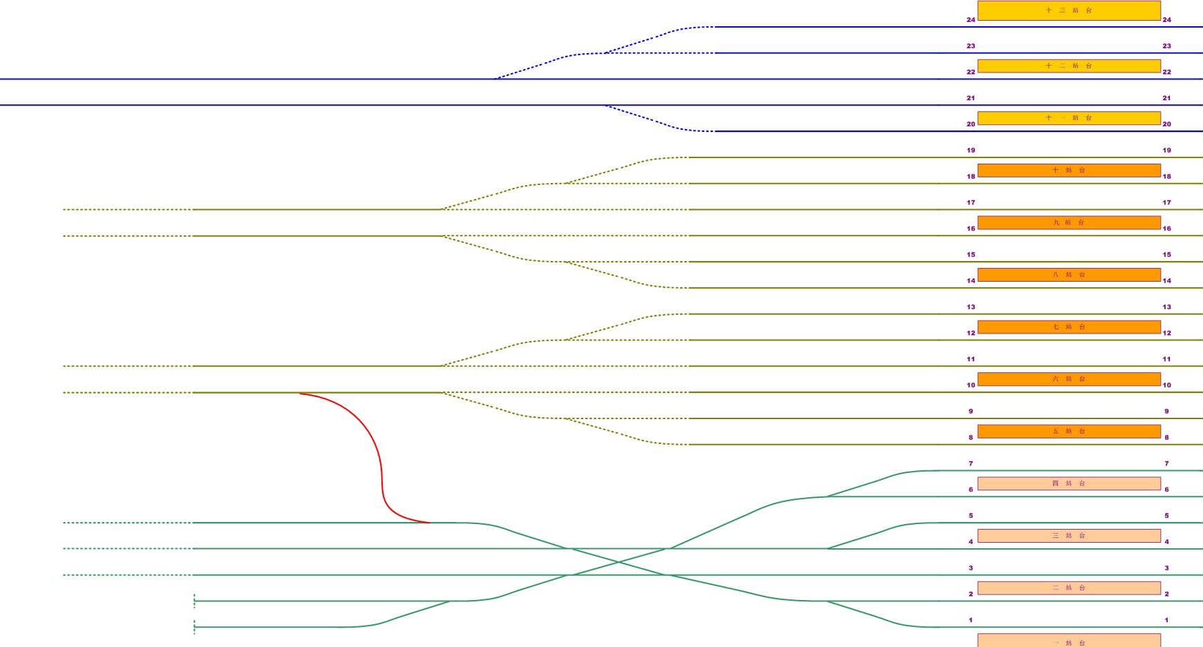

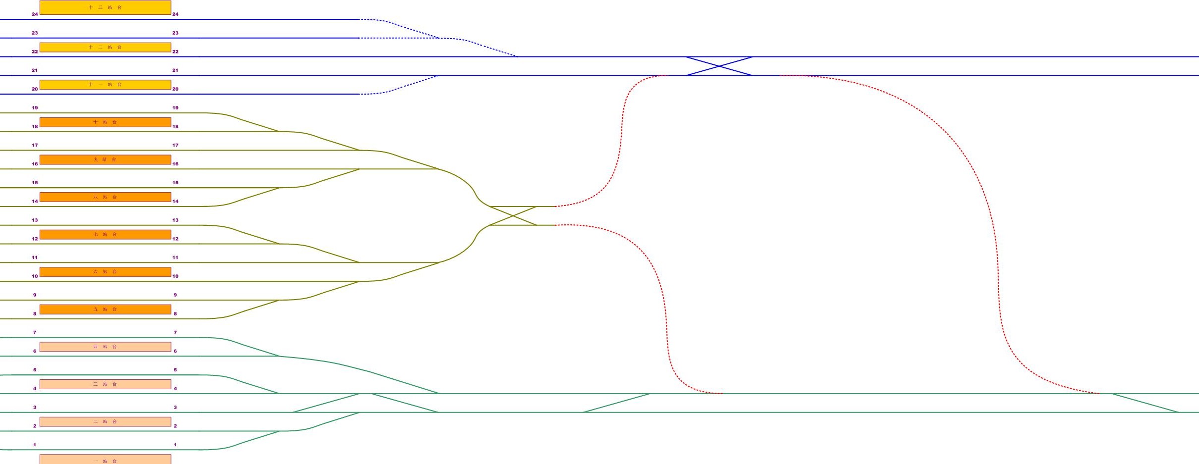

北京南站的站场已经基本清晰。这个周末,由于大雪没能如期而至,所以我跑去观察了一下,回来后粗略画了这样一个图。尺寸有些大,估计在页面上看不清楚,但是保存到本地,按照原始尺寸看,就可以了。
先说明一下,这个图图完全是根据实际观察所得,没有(也没能)参考到任何设计材料;图上主要想表明站台、线路、道岔的相对位置关系以及道岔的直向、侧向关系,没有考虑实际走向和比例尺问题;图中蓝色线条代表京沪线普速场、棕色线条代表京沪高铁高速场、绿色线条代表京津城际高速场、红色线条代表连接不同车场之间的线路;实线表示这个位置已经铺轨到位,虚线表示这个部分还没有铺好,是我根据道岔走向的估计以及一些由于记忆不深刻而不好确定的位置。

理解你的说法,呵呵。
只是,也许我们每个周末去南站遛弯一趟,估计在它铺轨完成(还算不上全部完工)的时候,这个“机密”的图图,就可以靠车迷自己绘制出来了。另外就是,南站周围那么多高楼,拍些高质量的照片,估计也很容易把这些搞清楚了。只不过,作的再准确,这也只是个民间版本,嘻嘻。
