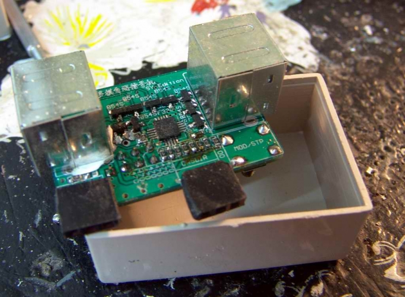

     多模式信号灯控制器是可以用在各种比例的铁道模型上的自动闭塞信号灯控制器,目前支持有中国3灯,4灯,4灯高速,进站和进站进路表示,出站和发车进路表示,进站信号支持引导信号,通过信号支持容许信号,支持大号道岔模式(黄闪黄);日本模式支持3灯,4灯,特殊4灯(京浜急行的黄绿闪),5灯(北越急行的双绿)场内和中继。电路形式的通用性问题,暂时不支中日两国持所有的调车信号(包括行车信号机兼作调车信号)以及中国的双绿显示。放在盒子里电路总体大小只有4.5*3*1.8(厘米),电源5-6伏,每个盒子一盏灯,所有的盒子用很常见PS/2鼠标线串联在一起,可以单端也可以双端供电,每一段的长度最多可达15米(ho的场合换算1.3公里闭塞距离)。特别地,中间如果有断线或者虚接,那么断点开始上一信号机将灭灯(没电)或者显示红灯(没上一信号机的状态)。信号机初次上电要求设置信号类别(哪个国家,什么制式),该信息会写入单片机片内flash,以后上电可以自动进入该状态也可以选择改为新的显示模式。

信号灯控制器的参考电路原理图:
参考pcb图:
??pcb???
??pcb???
??pcb????
??pcb????

今天发上点做得差不多了的图。
第三张图从左往右为:道岔方向判断(不接传感器或者因故开路=开通侧向,显示双黄或者黄闪黄),道岔大小判断(不接传感器或者因故开路=普通道岔,也就是满足前述条件只会显示双黄)和闭塞占用信号(因故断路,不接传感器=占用,永远显示红灯)。前两者必须用干簧管等器件构成连续电平触发模式,而闭塞占用信号既可以电平也可以是边沿触发。
