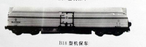

B-18型机保车  先其在丰台机保段服役 后改配属于上海机保段! 遍组9辆  最大特点是改用氟利昂做制冷剂  辅助发电机在车下!现以全部报废
