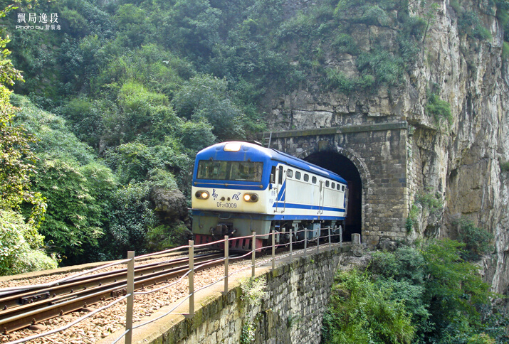

DF21 - 0009
生产厂家:四方机车车辆厂;
配属:
        昆局开段(昆明铁路局开远机务段),            - 2010年;
        昆局昆段(昆明铁路局昆明机务段),2010年 - ;
备注:
感谢【飘局逸段】的图片资料。
