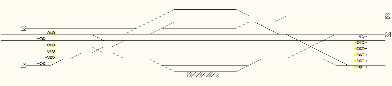

一般是如果分出去的线路就是侧进直出,汇进来的线路直进侧出,也就是如果支线在站内有直向对应股道一般优先使用。也有不一样的,那就不一定了看站内怎么布局了,狼卧铺就是个个例,各个方向上下行分线都是直进侧出的

给您转一张狼窝铺站的线路布置图,至于行车规则还请7楼朋友和您进行科普。感谢照片原作者海子网“ahuliuzhibin”。但是我对狼窝铺线路布置还有一个不明白的地方就是,为什么不把二道和四道的位置对调一下,而是布置津山上行正线二道挨着站台。貌似石南也是有一个站台被丰沙的正线夹着!
小狼 发表于 2015-4-5 12:12
给您转一张狼窝铺站的线路布置图,至于行车规则还请7楼朋友和您进行科普。感谢照片原作者海子网“ahuliuz ...
先说一下石南吧
石南 首先我发那个图是我自己画着玩的 并不是该站实际站线布置
石南是以丰沙上下行为基准 从站房一侧向远端顺序编号的车站
你说的没错 丰沙上下行分别是Ⅳ和Ⅲ夹着石南二站台 但是石南上行一侧汇入的可是四线 分别是下行(西道口、丰西Ⅴ),上行(西道口、丰西Ⅰ)
说一下石南实际站线哈
外一(单独引出,用于接入京原上下客)
一(101引出,但是不算101里程)
二(丰西Ⅴ引出,代码丰沙下行Ⅱ)
三(丰沙下行正线,西道口引出)
四(丰沙上行正线,出站直向去丰西Ⅰ,侧向去西道口)
五(101正线)
2015-4-5 13:18:36
