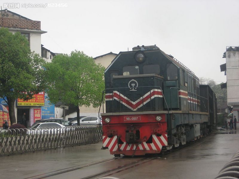

2015-7-19 21:07:26
ND3 - 0008
生产厂家:【罗马尼亚】克拉约瓦电力机车设备;
配属:
备注:
