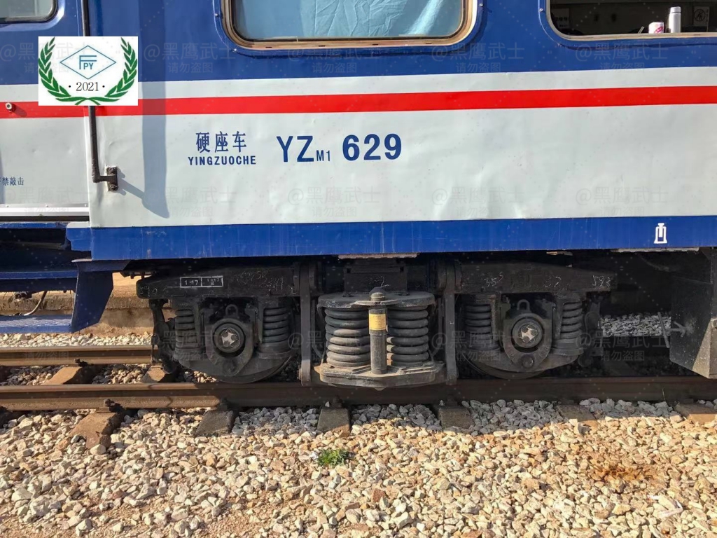

TKZ2米轨客车转向架
TKZ2米轨客车转向架
TKZ2米轨转向架,为数不多的21世纪还能体验到的国铁导框式转向架

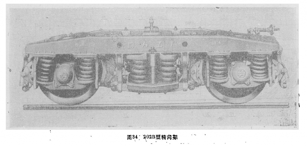

202型转向架在1972年客车转向架定型会议上被确定为C轴转向架的定型产品。此202定型转向架于1973年正式投入生产,它的特点主要有铸钢H型构架,导柱式轴箱定位装置,摇动台式摇枕弹簧悬挂装置,二系圆弹簧加油压减振器,吊挂式闸瓦基础制动装置等。除202定型及只生产一辆的D轴202之外,1972年定型会议前生产的各种202型大致可分为202原型、202A、202B、202C(又称202扁型)等4个型号,其中,202原型的一系和二系悬挂均带有油压减振器,202B型为油导筒式轴箱定位装置,其余各亚型无轴箱定位装置;另202扁型的二系弹簧为椭圆弹簧。根据部有关规定,定型前生产的202型转向架部分配件不再生产,这部分转向架在厂、段修时逐步向定型方案过渡。
202原型转向架
推测为202A型
202B型,采用油导筒式轴箱定位方式,轴箱两侧挂有提杆安全装置,用于24.5米广深空调列车
