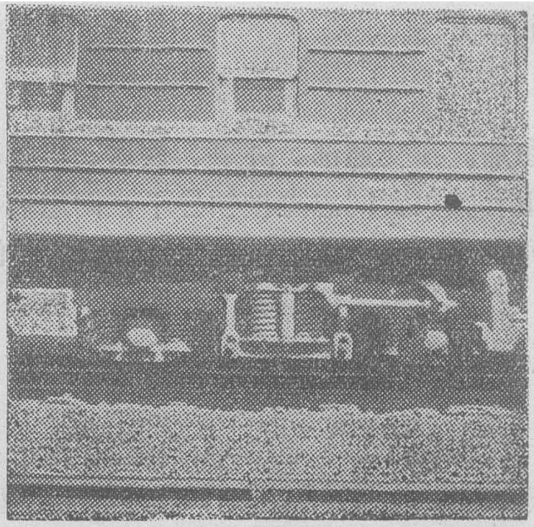

UD1型又名双客U型转向架,是1960年四方厂在四方所、上海交大等单位的协作下,为新型双层客车试制的转向架(顺带一提,老双客就是“东风双层摩托车组”的双层客车,从存世的照片来看,老双客使用的是一种采用滑动轴承的202原型转向架)。1966年对UD1型进行了整图,1969年厂修时做了进一步的改进。虽然UD1型的构造速度仅为120km/h,但在当时的技术条件下使用了盘形制动,是颇具开拓性的设计。另外,有一辆份的UD1型转向架的二系弹簧改用了空气弹簧作为试验方案,于1969年改回圆弹簧。
