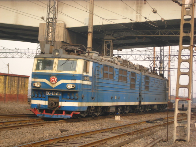

介绍8G型电力机车
产地:苏联
进口年份:1988年
用途:货运
电流制: 25/50 KV/Hz
轨距:1435毫米
轴式:2(B0-B0)
轴重:23吨
机车重量:184吨
车钩中心线间距:34660毫米
落弓时最高点距轨面高度:4780毫米
车体长度:33530毫米
车体宽度:3156毫米
全轴距:28608毫米
单界全轴距:11350毫米
两转向架中心距:8450毫米
转向架轴距:2900毫米
通过最小曲线半径:125米
通过最小曲线半径限速:10公里/小时
轮径:1250毫米
持续功率:6400KW
持续牵引力:451.1KN
起动牵引力:627.6KN
持续速度:50公里/小时
最高速度:100公里/小时
调压方式:低压侧调压开关调压
电制动方式:电阻制动
电制动功率:5400KW
牵引特性恒功区速比:1.48
粘着重量利用系数:0.92
功率因数 0.85
元件冷却方式:强迫风冷
